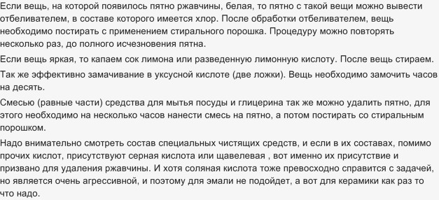

Что же касается ткани, то используются химические методы, и об этом в цитате моего ответа:
