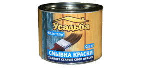

Если выберете химический способ снятия старых слоёв краски, то вот не плохая смывка "Усадьба"
наносим смывку кистью на поверхность, слой равномерный.
Минут через 20-ь краска начнёт отходить от поверхности, удаляем осттки краски шпателями, скребками, промываем поверхность от остатков смывки.
