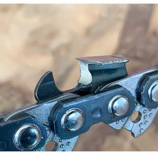

Вот так
выглядит цепь с маркировкой "3/8LP".
