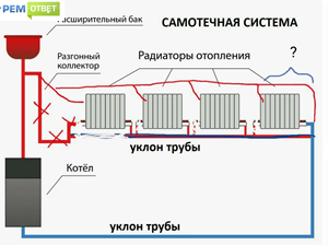

Помню в школе на уроке химии или физике показывали такой опыт, в пробирку наливалась вода и примерно серединой (наклонно) ставилась на спиртовку. Вода сверху закипала, а внизу оставалась холодной. Это и есть естественная циркуляция или термосифонная система. Горячая поднимается наверх холодная опускается вниз. В котле вода нагревается и начинает подниматься, сначала в котле, потом в стояк- что с котла вверх. Её место занимает холодная, которая так же нагревается и толкает дальше и дальше. Попадает в батареи, там начинает отдавать тепло и в тоже время котел греет и проталкивает дальше. Постепенно остывая возвращается в котёл- замкнув круг. Температура подающей и обратки зависит от интенсивности горения в котле.
Это система отопления в которой теплоноситель (чаще обычная вода, реже антифриз) циркуляционного насоса.
Если проще, то теплоноситель перемещается самотеком (трубы монтируются с уклоном), а в системе присутствует расширительный бак.
У такой системы есть целый ряд преимуществ, она более экономичная, также не нужно покупать циркуляционный насос, и плюс он работает от электричества (сети) его нет, значит экономия на счетах.
Система автономная, даже если у Вас отключат электричество она продолжит работать, это плюс.
В монтаже более простая, да и тепло распределяется более равномерно.
Вот схема
такой системы, для ознакомления.
