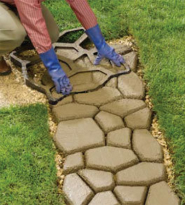

Есть такие формы для садовых дорожек, напоминающие детские формочки для изготовления пирожков из песка. :) Кладете ее на песчаную подсыпку, заполняете раствором, ждете 15 минут пока он чуть схватится, аккуратно вынимаете, укладываете рядом, наполняете раствором и далее по кругу. Получается "каменная" вечная дорожка.
