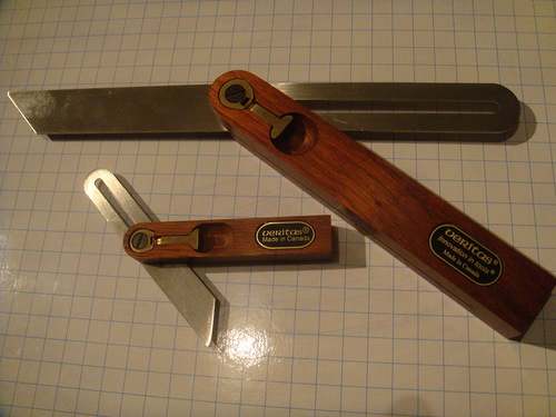

И последняя разновидность угольника для измерения углов называется малка. Там линейка к основанию прикреплена шарнирным способом, благодаря чему этот инструмент может размечать любые углы. С помощью малки углы можно размечать на образцах и затем переносить их на строительные заготовки.

А это малка:

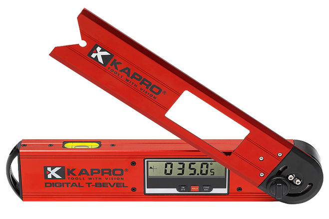

И, наконец, электронный угломер - измерительный прибор нового поколения:
В строительстве этот прибор (инструмент) так и называется "строительный угломер",
![][2­] строители не стали оригинальничать, то есть в названии присутствует и сфера где он применяется (строительство) и что это такое (угломер, углы промерять).
Но по конструкции и методу измерения строительные угломеры могут быть разными.
Электронными.

Электронные, они же цифровые строительные угломеры удобны тем что есть табло на котором выводятся данные измерений.

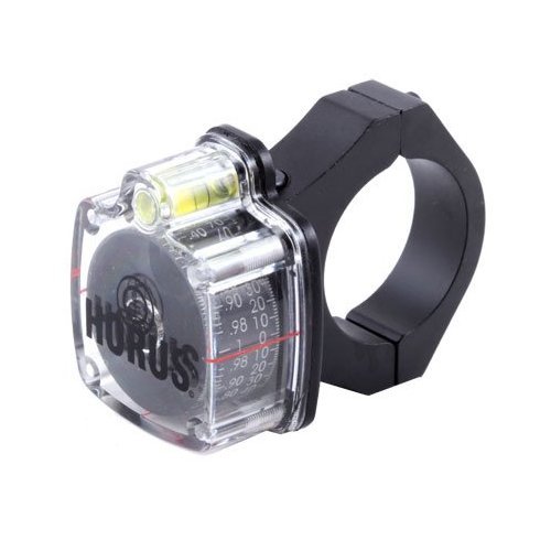

Угломер с креплением на цилиндрическую основу...

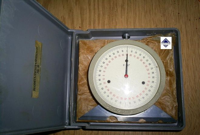

Достаточно точный угломер - маятниковый, который имеет мелкую градацию даже по минутам...

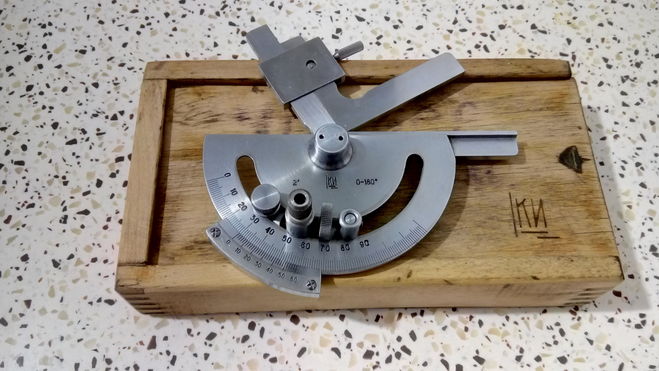

Ещё один из точных угломеров - угломер с нониусом...

Малка которая запоминает и переносит углы, на другую плоскость.
