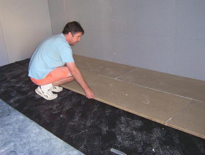

  3. Обустройство так называемого «плавающего пола», при укладке которого не обеспечивается прямого контакта покрытия с элементами междуэтажного перекрытия, в результате чего звуковые волны не могут передаваться по стенам и полу.

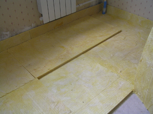

Наиболее подходящими характеристиками обладает акустическая штукатурка АЦП: её слой толщиной в 3,5 см обеспечивает практически полное звукопоглощение. Тот же эффект даёт применение минераловатных плит толщиной в 8-9 см, правда, это уже существенно снизит высоту квартиры.

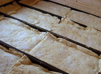

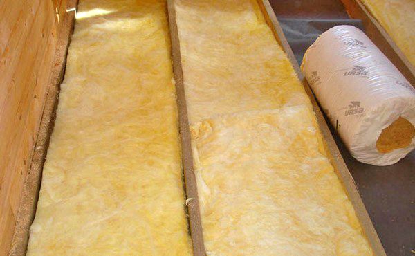

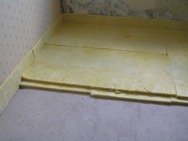

Выбор подходящих материалов для деревянных полов более разнообразен. Так, можно использовать плиты из волокнистого базальта, стекловату и даже жидкие полимерсодержащие составы, неплохой эффект даёт и засыпка керамзитом. Применяемые с целью шумоизоляции пола средства подразделяются на твёрдые (гранулированный вермикулит), полужёсткие (ячеистая минеральная вата) и мягкие материалы (стекловолокно, войлок) – последние отличаются особым удобством в укладке.
Плавающий пол: устройство и особенности укладки
При обустройстве такой шумоизоляции пола большое внимание следует уделить подготовке исходной поверхности: её необходимо тщательно изолировать от стен, перегородок и перекрытий. Как следствие, при исполнении стяжки выполняют временную опалубку, а зазоры между слоем стяжки и стенами заполняют звукоизоляционными материалами, прекрасно подойдёт для этого и монтажная пена.
Отделяют их от стяжки при помощи обычной клеёнки, которую обклеивают строительным скотчем – иначе могут возникнуть нежелательные акустические перемычки, то есть эффективность шумозащиты уменьшится. При использовании технологии сухой стяжки сверху производится укладка гипсоволокнистых плит. Далее укладывается обычное напольное покрытие – ламинат, шпунтованная доска, паркет и тому подобное.

В качестве материалов для звукоизоляции на полу можно использовать минеральную вату, керамзит, вспененный полиэтилен, стекловату.

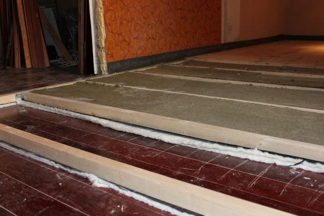

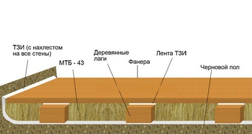

Приведём пример шумоизоляции пола. В том случае, если у вас в квартире деревянные полы, рассмотрите следующий способ звукоизоляции полов. (Материал можно выбирать по своему усмотрению)
  1. Удаляем старый деревянный пол.
  2. Между лагами укладываем минеральный утеплитель.
  3. После этого можно приступать к укладке нового напольного покрытия, которое крепим саморезами к лагам.

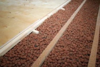

Из дешёвого материала можно воспользоваться керамзитом, правда он не столь эффективно удаляет шумы, так чтобы вообще ничего не слышно было, но и неплохо их приглушает, если не стоит цель сделать совершенно звуконепроницаемое помещение, тогда керамзит то, что надо для экономного ремонта.
Если нет желания использовать керамзит, то можно воспользоваться более дорогими, но опять же не столь качественными материалами, которые поглотят некоторые шумы, но не все. Это такие материалы, как минеральная вата или пенопластовые плиты, можно воспользоваться подложкой, которая стелится под ламинат или таким материалом, как термозвукоизол или ТЗИ. Укладываются он в промежутки между балками, так как сам материал мягкий. Сверху стелится фанера.

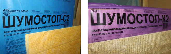

Из дорогих и уже профессиональных я бы посоветовал обратить внимание на отечественного производителя, под маркой - Шумостоп или его аналоги.
При современном подходе к такой проблеме как шумоизоляция пола особых проблем не возникает. Но она может возникнуть при подборе шумоизоляционных материалов так как их на самом деле очень много. Во первых надо исходить из цены и практичности. Для бюджетного варианта лучший материал это " Шумостоп - 2 " он дешев, он не требует особых профессиональных знаний при установке. Поэтому я советую всем кто экономит деньги и кому требуется качественная шумоизоляция пользоваться "м Шумостопом ".
