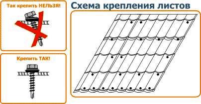

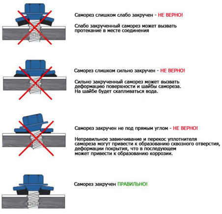

Теперь рассмотрим на рисунке единственно правильный вариант крепления саморезом листов металлочерепицы:
Схема крепления листов металлочерепицы в идеале должна выглядеть следующим образом:

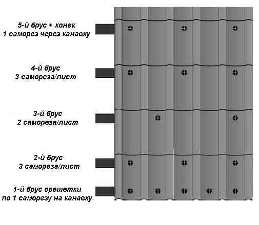

  • после выравнивания крепим листы к обрешетке по схеме.
В среднем для крепления металлочерепицы требуется 6 саморезов, но если считать общее количество саморезов а крышу с доборными элементами (конек, торцевая планка, примыкания и другое), то считайте 8 штук на метр квадратный кровли.
Схему крепления и порядок укладки прилагаю ниже:
