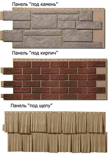

Плюс ко всему просто огромное количество вариантов и по цвету, есть под дерево, под кирпич, под камень и так далее включая щепу, довольно не плохо смотрится.
Правда не стоит забывать что цокольный сайдинг может быть и виниловым и металлическим и керамическим и так далее.
