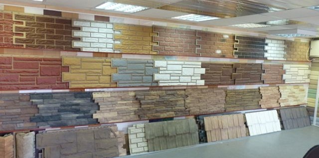

Существует уйма разновидностей цокольного сайдинга. Какой лучше выбрать? Отечественный или импортный? Если импортный, то какой?
Чтобы выбрать цокольный сайдинг для отделки своего дома, необходимо ознакомиться с каждым из видов. А они бывают виниловые, акриловые, металлические, фиброцементные. У каждого свои плюсы и минусы. Цокольный сайдинг выбирать качественный, чтобы был надежным, эффективно защищал цоколь здания от влаги и холода, от повреждений.
Виниловый самый бюджетный вариант, но не прочный, со временем может пойти волной, если неправильно установлен.
Акриловые, как и винил, тоже изготовлен из поливинилхлорида, но более прочный, по цене дороже.
Металлический цокольный сайдинг прочный, качественный, не ржавеет, но панели тяжелые. Облицовка цоколя им процесс трудоемкий и по цене дорогой.
Фиброцементные панели изготовлены из цемента, армирующих целлюлозных волокон, минеральных наполнителей путем прессования. Прочные, гибкие, водонепроницаемые, экологически чистые, устойчивы и к морозу и к жаре. Минусы незначительные, один из них: хрупкость панелей при транспортировке.
Качественные фиброцементные панели выпускает бельгийская компания "Eternit".
А канадская компания Novik цокольный сайдинг из высококачественных полимеров с добавлением каменного талька.
Российская компания "Доломит" изготавливает цокольные виниловые панели, дают гарантию на 50 лет.
Каждый должен сам сделать выбор, каким материалом защитить и придать эстетический вид дому в зависимости от предпочтений и финансовых возможностей.
В первую очередь цокольный сайдинг должен быть сделан из современных полимеров, которым не нужен специальный уход. Выбранный материал обязан защищать цоколь дома от мороза и жары, воды и капризов природы.
Требуемая устойчивость к перепадам температуры - от плюс 60 до минус 50 градусов по Цельсию.
В состав цокольного сайдинга должны входить полипропиленовые смолы. Они предохраняют внешний вид, например, от ударов.
Отдельное требование - к заявленному производителем сроку службы (не меньше полувека).
Внешний вид - это уже на вкус хозяев. Популярны "дерево", "кирпич" и "камень". Такая фактура визуально придает дому черты основательности, естественности и прочности. Цвет цокольного сайдинга лучше продумать при подготовке эскиза дома (чтобы не упустить идеальное сочетание с цветом стен и крыши, элементов внешнего декора).
Элементы цокольного сайдинга должны хорошо защелкиваться (надежность замковой системы лучше проверить при покупке). Зазоры недопустимы.
Это только на первый взгляд цокольного сайдинга великое множество. На самом деле разобраться не сложно. Цокольный сайдинг делится на три большие группы: полимерный, металлический и фиброцементный. В производстве полимерного сайдинга используются акриловые и поливинилхлоридные пластмассы. Пожалуй, это самый чаще используемый вид сайдинга в частном строительстве. Преимущества: долговечность, пожаробезопасность, невысокая стоимость. Металлический сайдинг - это профилированный оцинкованный лист с полимерноым покрытием. Очень долговечный. Может прослужить 30-40 лет. Фиброцементный сайдинг состоит из цемента и волокна целлюлозы. Также прочен и не горюч, однако может пропускать влагу, поэтому под панели устанавливают влагозащитную мембрану. К минусам также можно отнести большой вес и необходимость специального оборудования для резки. Из всего вышесказанного, я бы посоветовала остановится на первом варианте. Если можете себе позволить импортный материал (который, конечно же, дороже), можно остановиться на фирме Nailite (США).
