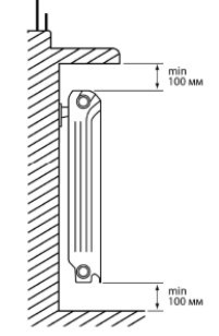

Пол касаться батареи категорически не должен.
Можно уменьшить расстояние от пола до нижнего края радиатора отопления, до 60-и мм, если полы деревянные.
В Вашем случае (наливные полы) минимально допустимое расстояние от пола, до радиатора, это 70-т мм.
Оптимальное (лучший вариант) это 100-о мм от пола, и эти же 100-о мм от верхнего края радиатора, до нижнего края подоконника.
Центр батареи по центру оконного проёма.
Расстояние от стены, не менее 40-а мм.
Если нарушить любое из этих правил, то будут проблемы с теплоносном.
