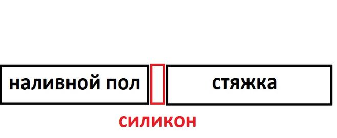

Не совсем понятно, как у вас заканчивается наливной пол, там стоит какая-то преграда, как например профиль или что-то в этом роде, или пол просто налили без ограничителя?
Если есть ограничение (профиль), тогда лучше всего установить там планку от о,5 до 1 сантиметра и залить стяжку заподлицо с наливным полом. После высыхания демонтировать планку, по необходимости затереть место стыка, чтобы выровнять две поверхности.
А появившийся зазор заполнить силиконом, будет вам демпфер.
Как я понимаю, это будет черновой пол, просто вы не хотите продолжать в другой комнате делать наливной пол и хотите сделать стяжку.
