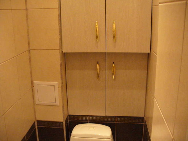

Самый простой способ это сделать шкафчик в туалете, только наполнение будет не полки, а трубы.
Делается каркас из брусков и крепятся дверки.

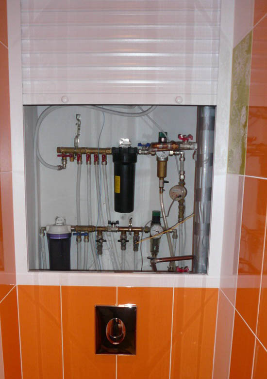

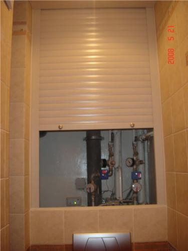

Так же большую популярность в последнее время приобрели рольс-ставни.

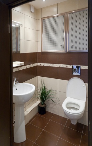

Мне еще очень понравился вот такой вариант. Закрыть перфорированными экранами.
Боковые трубы можно обшить пластиком. Обязательно сделать дверцу для легкого просмотра показателей счетчиков.

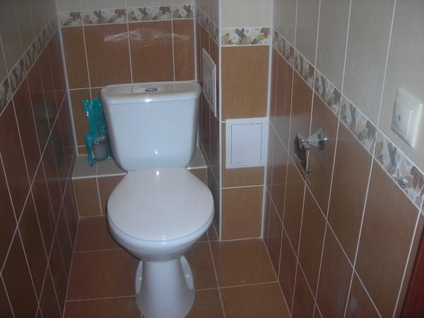

Мы, делая ремонт в старой пятиэтажке "хрущевке", стояки в совмещеном с ванной туалете закрыли конструкцией из оцинкованного профиля и ПВХ панелей. Панели подобрали под плитку. Для снятия показаний счетчиков установили на петлях пластиковую дверку. Обклиили ее верхним слоем от остатков панелей.Она стала практически не видна.Тонки слой покрытия с панелей снимается легко острым сапожным ножом.Клеили на "Момент". Получилось очень эстетично, практично, а гланое не дорого. От первоначального варианта конструкции с влагостойким ГКЛ отказались по 2 причинам. Дом старый и планируют централизованную замену труб. Панели легко демонтировать и поставить снова. С ГКЛ это сделать значительно труднее. Он требует дополнительной отделки: клеить на него плитку или другую декоративную отделку. С панелями лучше вентилируется стояк. В верху и внизу мы оставили зазоры в 3 мм. Плинтусы приклеили точечно.

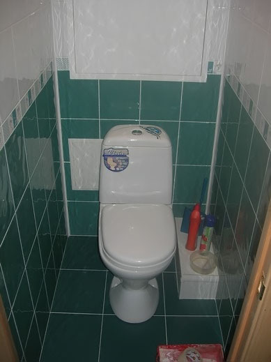

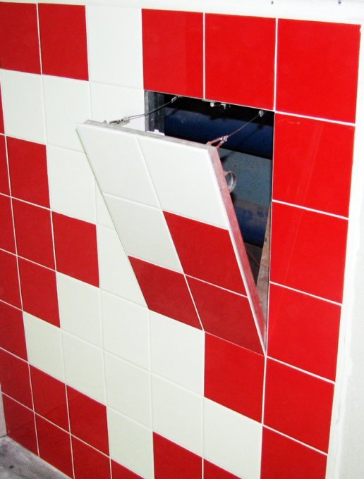

Трубы всегда закрываем гипсо-картоном, для этого возводим конструкцию из оцинкованного профиля, а можно и из деревянного бруса, если с влажностью все в порядке. Далее крепим водостойкого класса ГВЛ, то есть зеленого цвета, на саморезы. Шпатлюем стыки, грунтуем, и отделываем к примеру плиткой.
Что же касается быстрого доступа, то необходимо в конструкции предусмотреть проем, в котором можно установить дверцу. Причем дверцу можно сделать как из отдельного куска ГВЛ или фанеры на магнитах, оклеенного плиткой две на две штуки, так и с применением специальной дверцы для гипсо-картона с петлями.
Красиво трубы можно закрыть роульс-ставнями.

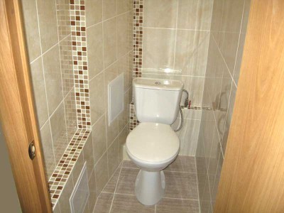

Самым оптимальным вариантом является фальш-стена, это фактически более прочная ширма, с декоративным оформлением, по декор комнаты (обкладка плиткой, оклейка обоями и прочее).
Сооружается каркас из реек или профилей, на него прикручивается гипсокартон, или фанера, или любой другой подходящий материал в виде листов, можно закрыть пластиковыми панелями, а в фальш-стене делаются лючки, или быстросъёмные решётки, или просто устанавливаются скрытые дверцы, затем всё это дело декорируется под общий декор комнаты - вот и всё, посмотрите фото, всё станет ясно, а вариантов огромное количество.
