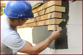

Общие правила таковы - при расчетах требуемой квадратуры плитки в обязательном порядке добавляется 10% от общего количества, это если плитка наклеивается или монтируется рядами по горизонтали. Если рассчитывается установка плитки под углом в 45%, то по всем учебным пособиям при расчетах добавляют 25% от общей квадратуры, так как много получается подрезки. Если плитка клеится на клей, то во внимание следует принять тот факт на сколько ровные ваши стены, это требуется для того чтобы рассчитать требуемое количество клея. В случае монтажа плитки на специальные крепления, они рассчитываются в зависимости от способов монтажа и размеров плитки.
