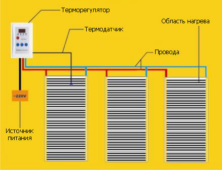

  • пленку укладываем полосами без нахлестов. Под ближайшую от терморегулятора полосу закрепляем термодатчик. Полосы соединяем проводами параллельно и подключаем к терморегулятору. На не продолжительное время (не более 15 мин) включаем подогрев и проверяем его работоспособность;

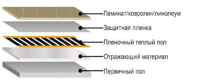

  • укладываем финишное напольное покрытие. "Пирог" теплого пола с покрытием выглядит таким образом:
