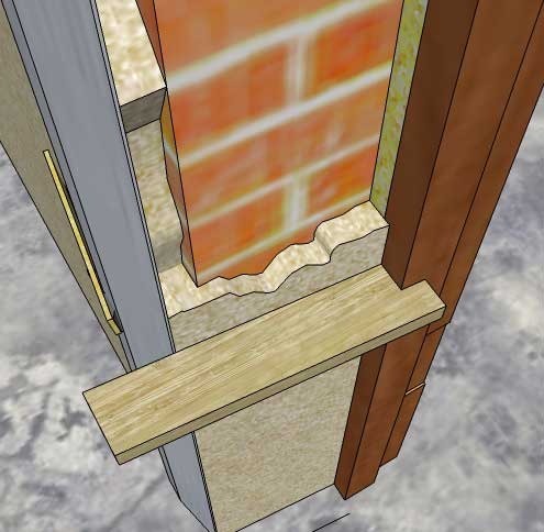

Перед началом работ нужно установить на внешний угол откоса пефоугол под штукатурку или перфоуголок под отделку:
Пока клей под профилем схватывается, изготавливаем малку. Она служит для соблюдения одинакового расстояния по всему периметру дверной коробки и в качестве правила:
Набрасываем раствор на откос и аккуратно снимаем его малкой, прижимая один конец к уголку, а вырезом упираясь в дверную коробку (перед началом работ стойки короба нужно защитить малярной лентой). После завершения штукатурки получаем ровные откосы с одинаковым зазором по периметру:
