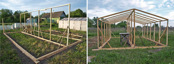

Строим каркас нашей теплицы, например, из бруса

В итоге получается нечто подобное:
