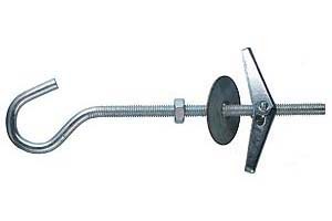

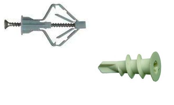

Само собой понятно, что саморезы здесь не помогут, тогда к нам на помощь придут цанговые шпильки (или моль).
цанговые шпильки

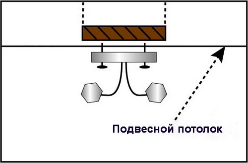

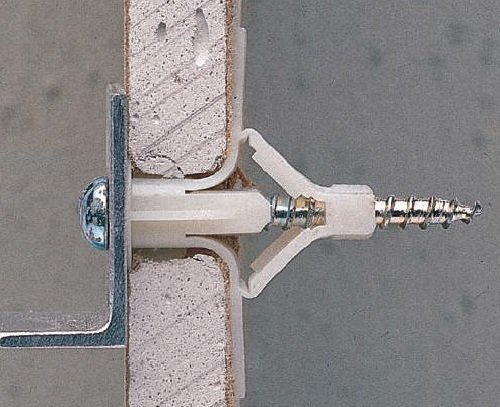

Вариантов несколько,на выбор,на пальцах объяснить тяжело сделаю в картинках :
Важно всегда помнить один закон, который должен использоваться, как инструкция к применению.
Тяжелые осветительные приборы должны обязательно крепиться не к гипсокартону или к профилю каркаса, а только к поверхности базового потолка (неважно бетонный это потолок или деревянный).
