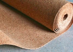

На жёсткое основание каким и является наливной пол, ковролин укладывается на подложку
(обязательный этап), а не на наливной пол напрямую.
Советую перед укладкой подложки полы прогрунтовать грунтовкой глубокого проникновения, она укрепит поверхность и обеспылит её.
Далее подложка (есть из натуральных материалов, есть синтетические подложки) и ковролин на финише.
