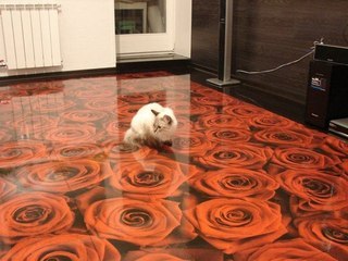

Первая причина - наливной пол, хоть и прочный, надежный, но его глянцевую поверхность очень легко сделать матовой, если постоянно по нему будет скользить ковровое покрытие. А скользить оно будет, даже не смотря на свою довольно шероховатую поверхность. Проверено, довольно опасно это.
Второй момент - мы же наливной пол делаем для того, чтобы получить тот самый невероятный эффект глубины, объемности, реалистичности за счет качества 3D, и платим за это очень немалые деньги. Так зачем всю эту прелесть закрывать ковром или паласом?
На мой взгляд, к такому отчаянному шагу можно прибегнуть только в том случае, если у вас пол давно не обновлялся, и со временем он стал терять свой презентабельный вид. Думаю, что только в этом случае это, действительно, уместное оправдание.
