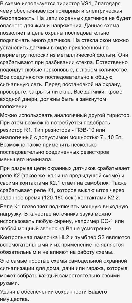

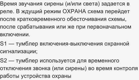

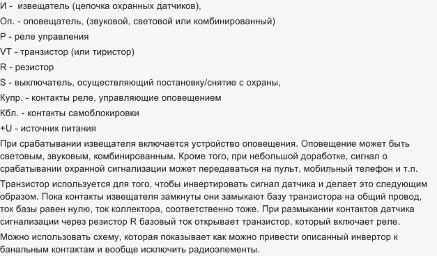

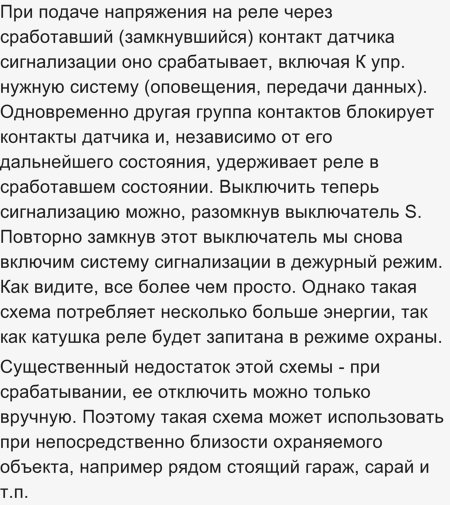

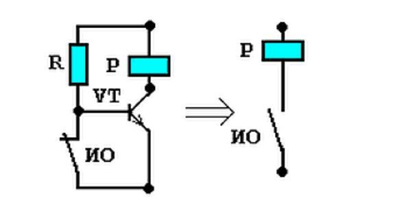

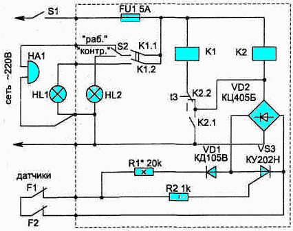

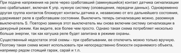

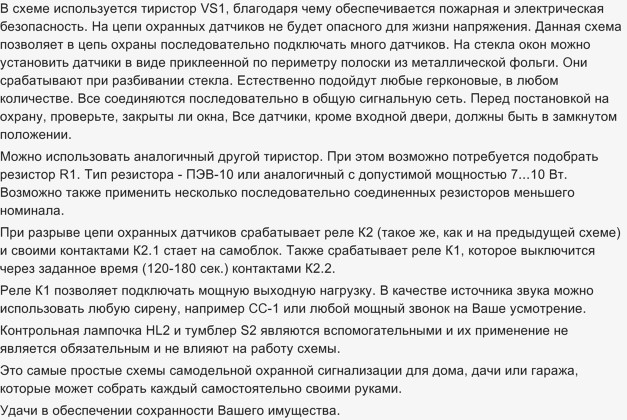

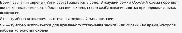

Самодельная простая охранная сигнализация дома, или дачи.

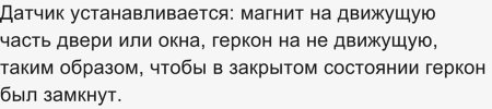

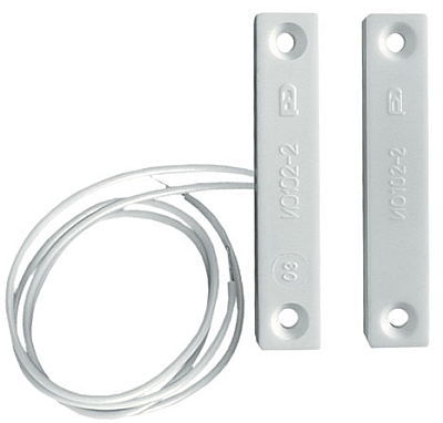

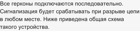

устанавливаем датчики проникновения на двери и окна (геркон и магнит) и подключаем их к схеме сигнализации.
Здесь:
еще одна схема самодельной сигнализации, использует только на одном реле времени.
