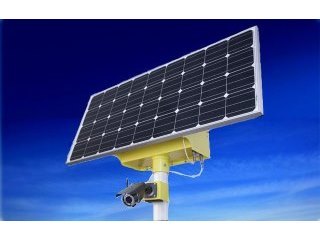

Есть охранные сигнализации на солнечных батареях,
днём в солнечный день эти батареи подзаряжают аккумуляторы, которые обеспечивают работу системы в ночные часы.
