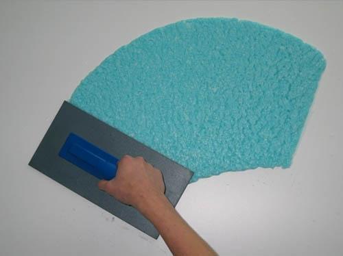

стены под жидкие обои

Под жидкие обои стены не только шпаклюют, но и грунтуют и красят в два слоя (водоэмульсионной краской).
Цена шпаклевания стен зависит от слоя наносимой шпаклёвки.
Ориентировочная цена 350-т рублей квадратный метр, в эту цену входит и грунтовка стены перед шпаклёвкой.
Цена без стоимости материалов.
Покраска стен в два слоя в районе 200-т рублей за квадратный метр.
Получается что цена поной подготовки стен под жидкие обои 550-т рублей за квадратный метр стены.
В сумму не входит демонтаж старого покрытия (краска. обои и.т.д).
