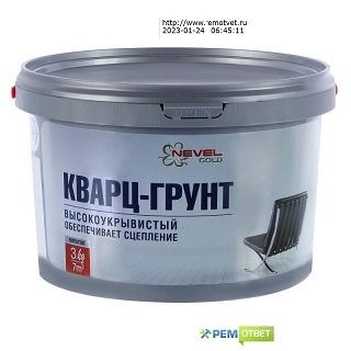

В некоторых случаях краску лучше удалить, купите смывку-гель, такая смывка не стекает и работает на вертикальных поверхностях (смывка-гель).
Если краску удалять не будете, то проверьте как она держится, отслоение краски недопустимо.
Далее, если поверхность слишком гладкая, проходимся наждачной бумагой с мелким зерном, таким образом из гладкой поверхности делается шероховатая.
Затем нужна специальная грунтовка улучшающая адгезию, нужен вот такой кварц-грунт
("жидкие обои" ближе к декоративной штукатурке, чем к рулонным обоям).
Далее просушка грунтовочного слоя.
