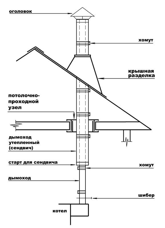

Чтобы разобраться в том , как устроен дымоход, перечислим элементы, из которых он состоит.
Начнем сразу снизу, поскольку именно оттуда происходит монтаж дымохода.
Первой от котла идет "чистка" - это элемент, который имеет заглушку, которая открывается в момент чистки дымохода от сажи и копоти.
Затем вверх идет прямая труба без выступов необходимой высоты.
Если трубу приходится смещать от прямой оси под определенным градусом, то для этой цели используется такой элемент, как "отвод".
Далее следует "проход перекрытия", который обеспечивает безопасный проход дымохода от горючих конструкций.
После этого идет "проход кровли", который обеспечивает пожаробезопасную прокладку дымохода через кровлю. Он так же выполняется с учетом всех требований по пожарной безопасности.
На верху трубы устанавливается следующий элемент дымохода "зонт" или "оголовок", который защищает дымоход от попадания влаги внутрь трубы.

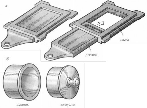

И так простейший дымоход состоит из прямой трубы с вмонтированной в нее заслонкой - регулятором тяги
и на окончании трубы защитой от природных осадков - зонтика.
Этот дымоход называется " прямой дымоход ".
