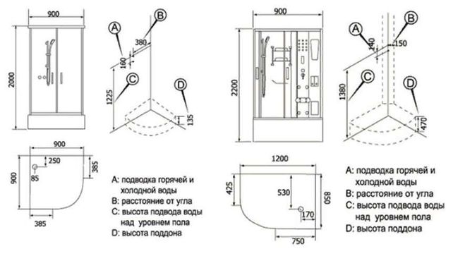

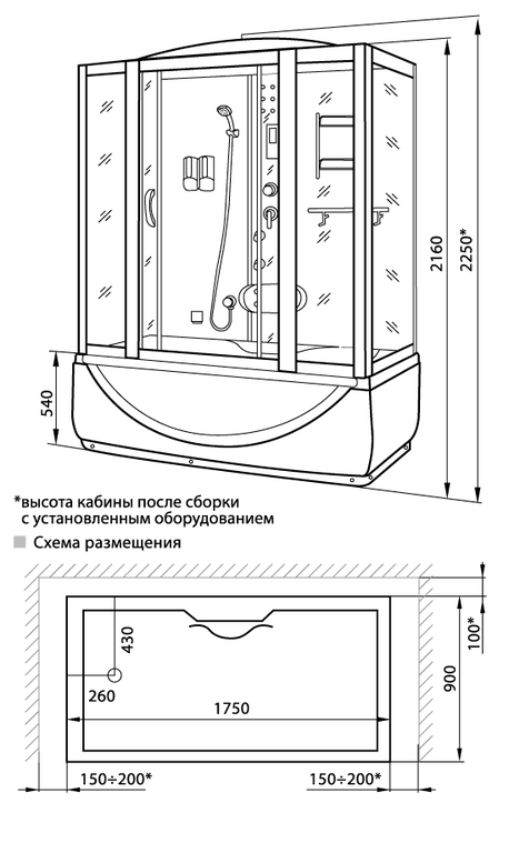

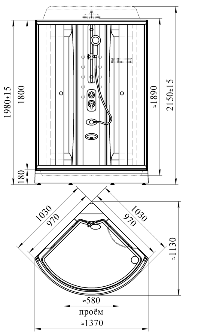

Размеры душевой кабины указаны на упаковке.

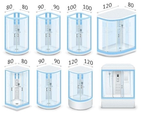

Душевые кабины могут быть разными, угловыми равносторонними, угловыми разносторонними, прямоугольными и.т.д.
Могут быть разными по высоте, с потолком и без потолка.
Разные поддоны (по материалу изготовления, по глубине), плюс ко всему душевая кабина продаётся в разобранном виде и измерить её размеры на получится.

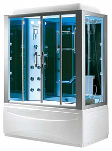

Если речь уже об установленной кабине, к примеру вот такой прямоугольной,
то что бы измерить её размеры нужна рулетка, и ровная рейка.

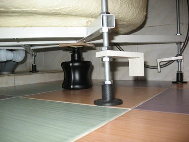

Высота установки поддона душевой кабины может быть регулируемой,
то есть окончательная высота установленной душевой кабины (от уровня пола) может быть с вариантами.
