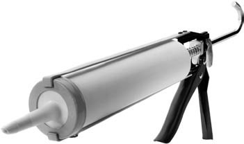

Работать с герметиком следует аккуратно и не спеша,так как он тяжело снимается с кафеля да и вообще с любой поверхности. Для работы с герметиком потребуется специальный строительный пистолет для выдавливания герметиков из туб. Работая таким пистолетом нужно всегда после нанесения герметика нажимать на специальный рычажок, который снимает давление штока внутри тубы и силиконы и герметики перестают сами вытекать, если этого не делать можно все перепачкать. Герметиком в первую очередь замазывают место крепления сливного сифона к поддону душевой кабины, если сомневаются в надежности крепления, затем после установки поддона им заделывают расстояние между плиткой и поддоном для предотвращения попадания воды под поддон. Следующий момент использования герметика это заделка щелей между каркасом душевой кабины после его монтажа и плиткой, а так же зазор между поддоном и каркасом. Весь лишний герметик удобно вытирать сухой тряпочкой.
пистолет для герметика

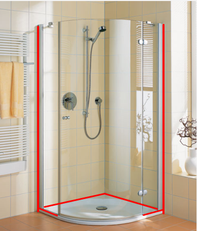

Герметизируют стык между поддоном и стенами, между направляющими боковых стенок и стенами ванной комнаты и стык между нижним краем стенок кабинки и поддоном.

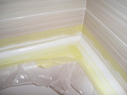

Прежде чем наносить герметик, смежные поверхности нужно заклеить малярной лентой, тогда не возникнет проблем с удалением лишнего герметика с кафеля или душкабины.
После того, как герметик застынет, малярка снимается.

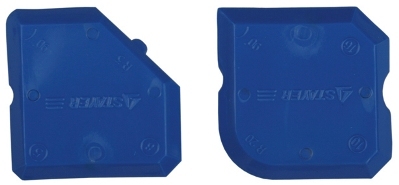

Разравнивать шов нужно шпателем для силикона, которым можно сделать шов разной конфигурации.

Использование герметика при установке душевой кабины очень важно. Особенно, если кабина у вас не полностью закрытая, а стенки крепятся к кафелю. Герметик нужен для того, чтобы вода оставалась в душевой кабине, а не за ее пределами. Если плохо загерметизируете, то вода может попасть под поддон, а вот куда она потом потечет, это сложный вопрос. А, если учесть, что под поддон обычно не добраться, то наличие там воды станет проблемой. Когда мы устанавливали кабину, то замазывали стыковку поддона со стеной, стенок кабины со стеной. Как нанесете герметик, так дайте ему просохнуть минимум 2 часа.
