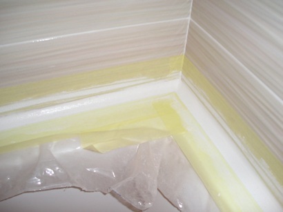

Например перед установкой поддона обезжириваю поверхности, наклеиваю малярную ленту вдоль шва на стену или плитку, если она уложена до монтажа поддона, и по краю (мм 7-10 от края) поддона. После этого наношу герметик (не жалея) на боковые поверхности поддона и прижимаю его к стене. Если выдавленного из шва герметика не достаточно, добавляю еще и убираю лишний герметик со стыка.
После того как герметик высохнет (1-2 суток), можно снимать малярку - шов получается красивым, ровным и без разводов на стене и поддоне, которые потом приходится удалять.
