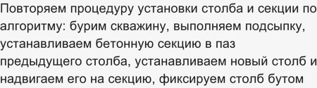

Монтаж еврозабора вполне можно осуществить и самостоятельно. Для этого потребуется два, а лучше, три человека, бур и рулетка. Первым делом производим разметку - расставляем колышки и натягиваем шнур.
На месте углового столба бурим отверстие глубиной около 800 мм, из которых 100 мм под подсыпку и 700 мм под столб. Далее, грунт утрамбовывается и засыпается песком и щебнем.
Столб выравниваем, ставим по уровню и фиксируем при помощи кирпичей или строительного мусора. Заливаем раствор.
Следующим этапом - отмеряем от первого столба ровно 2060 мм и бурим новую скважину. Фиксируем столб. Устанавливаем нижнюю секцию забора. Так, действуем по такому алгоритму:
После того, как установлена первая линия секций (нижняя),приступаем к следующему слою. Когда все секции забора установлены - заливаем все столбы бетоном.
Если есть небольшой люфт между секциями забора и опорами - фиксируем их при помощи деревянных колышек.
