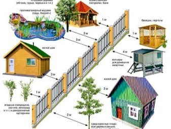

Подскажите пожалуйста. Какое расстояние должно быть между многоквартирным деревянным домом с газовыми баллонами и с соседним участком?

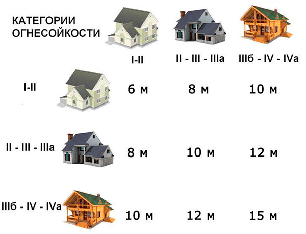

обратите внимание на эту таблицу. растояние между домом и постройками определяется в зависимости от класса противопожарности.
Значит, что вы должны знать материал из чего сделаны дом и постройки, их класс противопожарности и уже тогда высчитать необходимое расстояние. Если я не ошибаюсь в среднем это около 15 метров обычно ( если из дерева)
От Вашего дома до соседнего участка должно быть не менее 3-х метров.
Это прописано в СНиПах.
Но дело в том что чем отапливается дом (газовые баллоны, печь, газгольдер, магистральный газ и.т.п.), это не столь важно.
Есть правила противопожарной безопасности и в первую очередь учитываются они.
Надо знать высотность здания и самое главное материал его постройки.
К примеру между деревянными домами должно быть расстояние не менее 10-и метров (надо ещё и категорию огнестойкости учитывать)
, то есть если соседский дом находится от границы участка тоже в 3-х метрах, то Ваш должен находиться в семи и не менее.
Получается что расстояние между домом и соседним участком может быть совершено разным и те самые 3-и метра не всегда могут быть ориентиром.
Есть и исключения (если не нарушаются противопожарные нормы и правила), это письменный договор между соседями, но и в этом случае минимально разрешённое расстояние от дома до соседнего участка 1-н метр и не менее.
