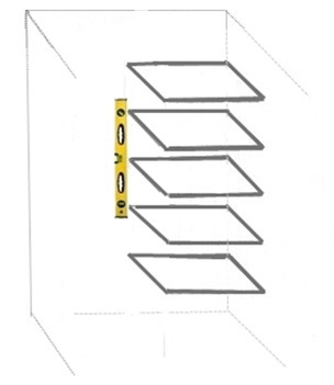

При сборке шкафа не забывайте пользоваться уровнем:

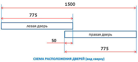

И еще, ширина раздвижных дверей не должна превышать 1 метра, а располагаться они должны примерно так:
