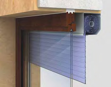

Рольставни - металлические жалюзи, с помощью которых защищают не только окна, но и двери. Они состоят из нержавеющих алюминиевых профилей, или ламелей, которые вертикально опускаются и поднимаются, скручиваются в рулон. Ламели скреплены специальными замками, что позволяет придать конструкции целостность и жесткость.
Рольставни состоят из полотна, закрепленных ламелей, короба, в котором размещен вал, боковых направляющих, предназначенных для движения полотна, устройства управления привода. Конструкция рольставней бывает с накладным коробом или со встроенным.

  • Направляющие рольставней укрепить вертикально в проеме, а короб горизонтально над проемом.

  • Направляющие шины монтируют вертикально, короб устанавливают горизонтально.
  • Вся конструкция должна быть максимально симметрично относительно проема. Правильность проверяется с помощью строительного уровня.
