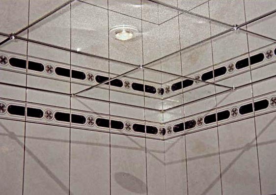

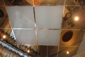

Очень красиво смотрится зеркальный потолок в ванной. Это не только красиво, но и за счёт зеркального потолка вид ванны увеличивается, ванна становится просторней и светлей.

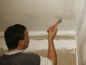

После того, как вы выбрали плитку и рассчитали правильное количество нужной вам плитки, нужно подготовить наш потолок. После выравнвания потолка в ванной, нужно обработать потолок стартом, потом нанести слой финиша и дать высохнуть.
А после этого, можно приступить к зеркальным плитам, их можно крепить шурупами или клеить на клей. Если потолок имеет идеально ровную поверхность, то можно крепить плиты клеем, перед этим обработать поверхность грунтовкой ,потом наносим слой клея на потолок, даем немного подсохнуть, а потом наносим клей по периметру плитки и клеем к потолку. А для равномерного прижатия, используйте резиновый валик.
