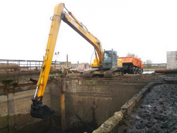

Я бы не рекомендовал Вам забираться в такую траншею с лопатой, так как двух метровая траншея, это уже достаточно глубоко и опасно. А вот в четырёхметровой траншее вполне может произойти осыпание стенок или сход и обвал грунта. Для копки таких глубоких траншей необходимо применять специальную технику. Можно применить экскаватор с большим выносом стрелы. Далеко не каждый экскаватор сможет дотянуться ковшом на четырёхметровую глубину, но есть и такие, которые способны копать глубже (см. последнее фото).
Выкопанный грунт лучше сразу ссыпать в самосвал, так как при таких размерах грунта получиться очень много, и его лучше сразу отвозить в сторону, либо убирать трактором.

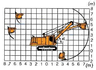

Могу предложить 2 варианта. Первый - самый простой, лопату руки и вперед, физкульт привет! Будет дешевле всего, но медленно. Более быстрый способ воспользоваться экскаватором, глубина копания 4 м им под силу. В зависимости от ширины траншеи также можно будет выбрать рабочий орган экскаватора. В основном экскаватор арендуется по часам. Из моделей экскаваторов Амкодор 702 ЕА, глубина копания - 4,1 м. Но по моделям лучше сориентирует организация, в которой будете нанимать экскаваторщика.
