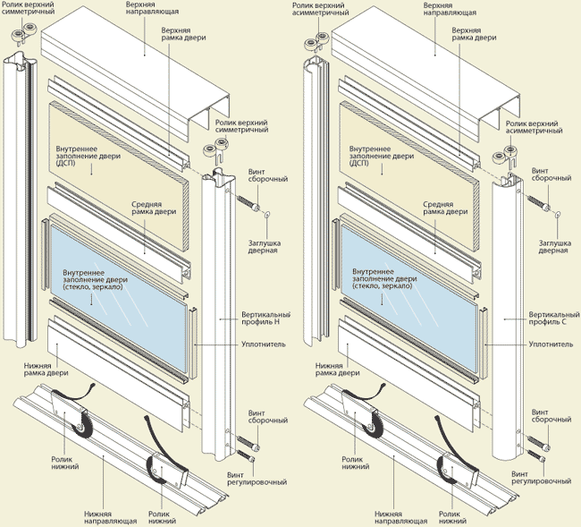

Ниже представлены две схемы сборки дверей:
купе Aristo
купе Grandis
Если просто взглянуть на эти схемы, то особого отличия в них можно и не найти, так как принципиально они одинаковы в исполнении, но вот посмотрев внимательно будет видно, что у них отличаются формы профилей, которые играют по большей части роль жёсткости для самой двери и чем лучше профиль, тем считается более не только надёжная дверь, но и лучше в использовании, а именно - меньше шатается и вообще меньше чувствительна к вибрации, лучше держится на направляющих, более надёжна и долговечна. Хотя чем надёжнее профиль, тем дверь тяжелее и больше нагрузка на ролики.
Этим принципиально и отличаются двери этих компаний, насколько я знаю, Aristo предлагает более богатый выбор профилей, чем Grandis.
