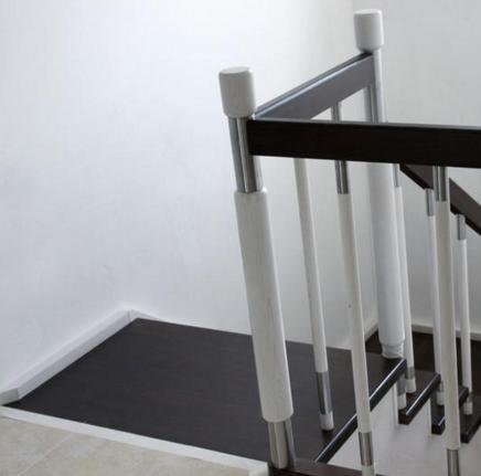

Деревянные балясины
Красивее всего крепить деревянные балясины на "чопики" (штыри округлой формы)
При таком креплении балясину нет необходимости портить, она остаётся в первоначальном виде. Но такое крепление со временем может расшататься и придётся поднимать балясины или крепить их по другому. В этом способе просверливается отверстие в центре балясины и в основании балюстрады в том месте, где находится цент балюсины и через чопик на клей монтируется балясина.
Так же монтируется и перила/поручни.![][2­]
Есть другой способ крепления - крепление гайкой или глухарём. Такой способ более надёжный, но при его применении приходится разрезать балясину и делать в ней выемку под шпильку (она вкручивается в основание балюстрады), в балясине сверлится отверстие в центре и потом, надев балюсину на шпильку она зажимается гайкой. Либо делается выемка под скос и крепится через шуруп.
Есть способы крепления через фигурные выемки, когда на балясине изготавливается "папа", а в основании или перилах "мама", этот способ более надёжный, чем первый и даже в каких-то случаях уступает второму...
