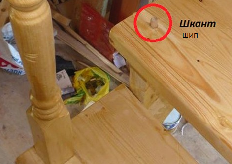

Вообще то способов креплений деревянных элементов на деревянной лестнице всего три: первое крепление это на шканты, второе это на шпильки и последнее это на саморезы. Все эти крепления достаточно надежны и показали себя с наилучшей стороны.
Следует всегда обращать внимание на то, что бы шпильки или саморезы всегда были оцинкованными. Шпилька всегда должна вставлятся так, чтобы она выступала за пределы поверхности на 5-7 см. При помощи специального клея их фиксируют в нужном положении и ожидают окончательного его схватывания.
в нижних торцах балясин а так же на тетиве и ступеньках высверливают отверстия;
в готовые углубления вставляют шканты, используя для крепления клей, идентичный ПВА;
на шканты ставят балясину, заполняя предварительно подготовленные отверстия клеем;
затем обязательно нужно проверить вертикальность стоек с помощью уровня или отвеса и оставляют их на 2-3 часа до полного схватывания клея;
Балясины и перила крепятся к деревянным косоурам при помощи шипов, для сцепления используется клей по дереву.
Монтаж перил и балясин:
  1. Перила крепятся к косоурам на опорные столбы, оставляется место для балясин.
  2. Балясина крепится на шипы. Сначала нижний шип вставляют в балясину, затем верхний.
  3. Шипы перед установкой балясин обильно смазывают клеем.
  4. Завершающий этап - крепление перил к опорным столбам.
