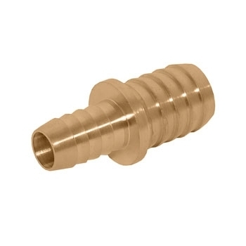

Проще всего это сделать при помощи двухстороннего штуцера - "ерша" - Они бывают металлические и пластиковые, под разные диаметры шлангов, в том числе и разнодиаметровые. Например, такие:
На такой штуцер достаточно одеть шланги и затянуть червячными хомутиками.

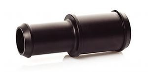

Есть самый простой способ соединения поливочных шлангов разного диаметра. Для этого нужно знать какого диаметра у вас шланги. Как правило, это шланги на 15, 20 и 25 мм. В магазине покупаем такой сгон, как показано на фотографии.
Или еще лучше купить такой, универсальный, который подходит под шланги разного диаметра
Затем насаживаем шланги до упора и желательно закрепить хомутом, который тоже покупаем в магазине.
