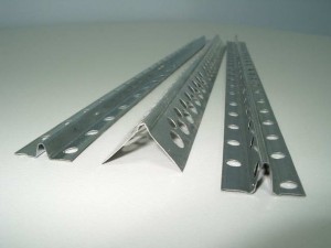

В качестве маяков раньше использовались любые подручные средства- рейки, планки, направляющие для крепления гипсокартона. Сейчас появились специальные маяки именно для такого вида работ:
Такими профилями намного удобнее пользоваться. Их можно просто вдавливать в раствор, а можно закрепить с помощью саморезов.
