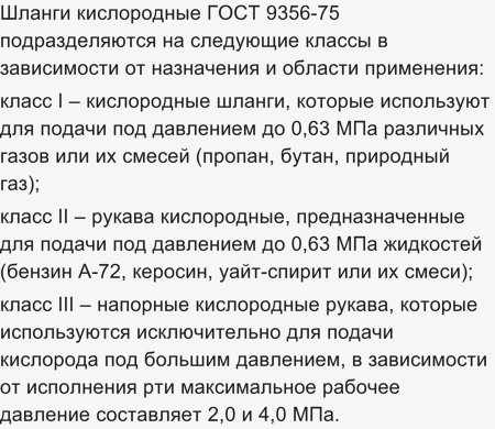

Далее определяемся с классом шланга, их три.
Первый класс рассчитан на давление до 0,63-и МПа (это максимальное рабочее давление), 3-й, от 2-х МПа и выше.

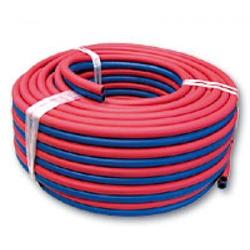

Ещё, чтобы избежать перекручиваний шланга, лучше всего покупать двойной шланг сразу под кислород и пропан, мы использовали такой шланг на СТО по ремонту грузовых автомобилей, оказался достаточно удобным при эксплуатации.
