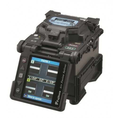

Внизу, на предоставленном фото можно посмотреть , как выглядит сварочный аппарат для оптического волокна:
