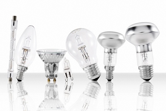

У лампочек бывает много видов и подвидов цоколей. Но все они делятся на две основные группы: резьбовые (винтовые) и штырьковые (штифтовые).

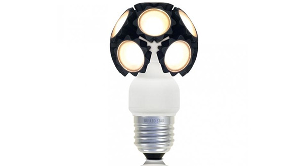

Резьбовой, или винтовой цоколь выглядит вот так:

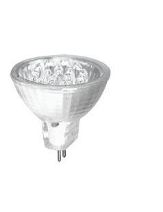

А штырьковый цоколь не возможно спутать с винтовым, так как он выглядит совсем иначе:
Винтовой цоколь обозначается буквой "Е", а рядом с ней стоит цифра, которая диаметр резьбы цоколя в миллиметрах ( Е27 - это самый распространенный диаметр винтового цоколя, есть еще Е14, который встречается тоже довольно часто, Е40 - это цоколи большого диаметра, которые можно встретить в промышленных лампах, Е10 и Е12 - эти цоколи используются редко и предназначены они для совсем маленьких лампочек).
Винтовые цоколи используются в разных видах ламп: в лампах накаливания, в галогеновых, газоразрядных, люминесцентных, светодиодных.
В штырьковом (штифтовом) цоколе отсутчтвует цоколь с резьбой, а имеются специальные штырьки, которые вставляются в отверстия нужного диаметра в патроне. Штырьковый цоколь обозначается английской буквой "G", а рядом сней ставятся цифры, которые указывают на расстояние между штырьками цоколя в миллиметрах.
