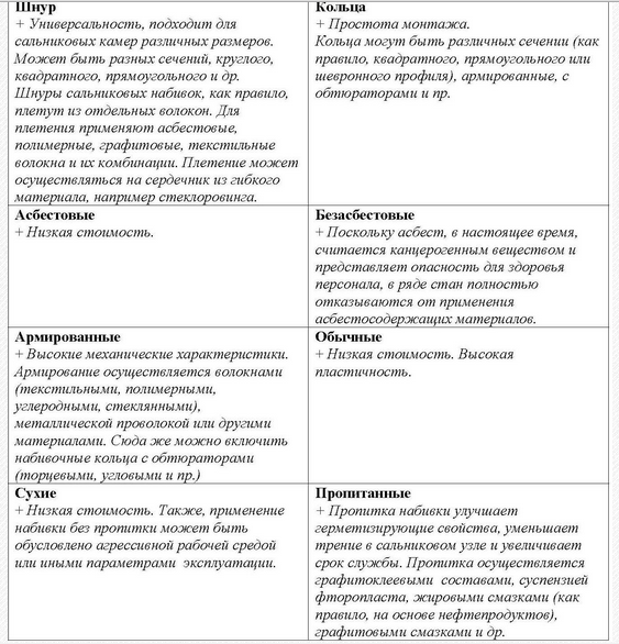

Что такое сальниковое уплотнение и из какого материала он состоит?
Олег Сергеевич [2.6K] 11 лет назад
Сальник, сальниковое уплотнение применяется для герметизации зазоров между неподвижными и вращающимися деталями, т.е. где через неподвижный корпус механизма проходит шток (вал), который совершает возвратно поступательные (вращательные) движения. Укладывается в углубления корпусов, крышек деталей и аппаратов.
Когда-то для этого использовали лен, пенку, пропитанные животным жиром. Сейчас для набивки сальника используют шнур из асбестовых, резинотканевых, асбестопроволочных материалов.
В зависимости от конструкции сальникового узла, от условий эксплуатации можно правильно подобрать сальниковое уплотнение (набивку):
