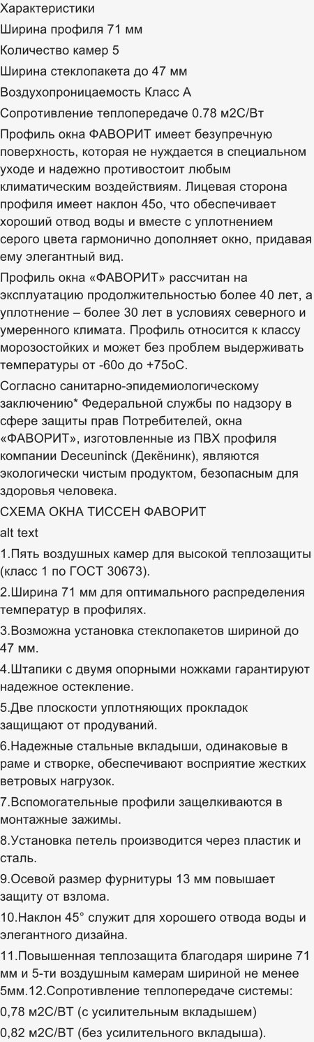

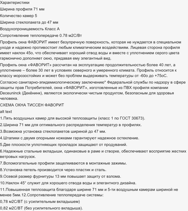

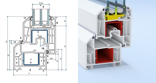

Окна системы " Фаворит " немецкой компании «Deceuninck Group» («Thyssen Polymer GmbH»), разработана совместно с Российскими специалистами с учетом низких температур и агрессивных климатических условий для России. «Тиссенит» - это специализированный модификатор ударной вязкости, обеспечивает прочность профиля из ПВХ при очень низких температурах, этим окна этой компании отличаются от других. Пять камер с прослойками воздуха дают как отличную защиту от холода но и звукоизоляцию. максимальная ширина в 71 мм в профилях создает тот микроклимат который наиболее оптимальный. А самое пожалуй важное то что на эти системы гарантия 50 лет.
До сорока семи миллиметров, ширина стеклопакета в окнах Thyssen Favorite.
Данный профиль разработанный для России, при ширине профиля до семидесяти одного миллиметра, окна можно делать любого размера и формы. Ширина самого стеклопакета при этом составляет до 41 миллиметра, как и сказано в начале ответа.
Помимо этого потребителя могут интересовать и другие характеристики. В частности в профиле Тиссен возможно максимально допустимое количество камер стеклопакета, а это пять камер. Такое количество камер и такая ширина стеклопакета и профиля позволяют сделать окна более тепло и звуко не проницаемыми. Срок службы окон до пятидесяти лет, а так же в его конструкции применены различные инновационные технологии, такие как запатентованные капроновые уплотнители, особое расположение стали в камерах с армированием и так далее.
