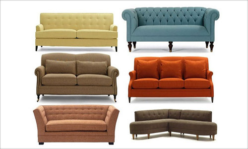

Как сделать диван своими руками?
Существует множество модификаций диванов, как по типу трансформации, так и по конструктивным особенностям.
Однако, самым важным этапом при конструировании дивана своими руками является планирование. Важно как можно подробнее описать внешний вид дивана и всех его элементов и, что самое главное, обозначить на схеме размеры. Если диван делаете первый раз, то не следует замахиваться на сложные конструкции, сначала лучше набраться опыта.

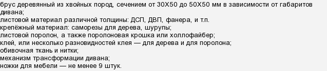

Для того, чтобы сделать диван своими руками потребуются:
Это основной набор материалов. Перед тем, как начать рисовать схемы дивана, необходимо подобрать тип механизма трансформации, так как он может значительно повлиять на всю конструкцию. При сборке дивана лучше не использовать гвозди, лучше подойдет степлер, да и надежнее будет (это, что касается крепления материала). Основные элементы скрепляйте между собой только при помощи саморезов, чтобы в будущем диван не "разошелся".
