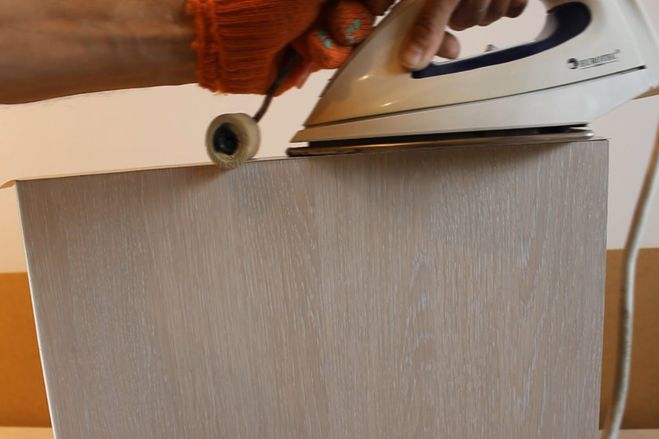

Шпон приклеивается к поверхности методом притикри, в домашних условиях чаще используют утюг, но если есть притирочный молоток, то это ещё лучше.
Инструмент (утюг, молоток) разогреваются до 90-о градусов и более.

Если требуется приклеить тонкую полоску шпона в торце, то сначала можно создать на ленте клеевую основу из ПВА: нанести слой этого клея и дать ему высохнуть, проделать процедуру 2-3 раза. Потом приклеивать при помощи нагретого утюга.

Расскажу маленький секрет как делают мебельщики, берут шпон промазывают толстым слоем клея ПВА и дают высохнуть, можно ещё раз промазать и дать высохнуть, а потом происходит самое интересное.
Берётся утюг и шпон и прикладывая шпон к торцам изделия приглаживается утюгом, шпон сразу намертво приклеивается, лишние отрезается и всё - главное что больше никакой обработки, за исключением обтирки мелкой наждачной бумагой или камнем углов не нужно!
