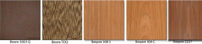

облицовка шпоном файн-лайн
примеры гаммы файн-лайн шпона
Но хочется подчеркнуть, что именно выбор такой стенки — со старым качеством исполнения лакового слоя - немножно неудачный для обновления фасадов именно шпоном файн-лайн. По сути, Вы мебельные поверхности достаточно высокого качества хотите обработать материалом низкого качества — файн-лайн шпон красив, эффектен, но не износоустойчив, это официальное предупреждение производителей, и плохо служит под слоями лака — тоже некоторые производители откровенно это сообщают. Много слоев лака на этом тонком шпоне поведут себя как не так, как на консервативном — он будет утяжелен и растрескается скорее всего. И без лака он у Вас может продержаться пару лет, а усилий Вы затратите очень много просто на обработку поверхностей, не сопоставимо — большие трудозатраты, низкий срок эксплуатации вещи. Вообще чаще всего только двери оклеивают файн-лайном, но и там он долго не простоит, если плохо приклеен. Нужно искать другие способы обновления данной мебели.
