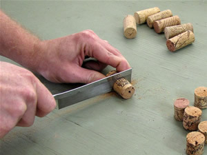

Выбрала такого типа подставки потому что у меня было совсем мало пробок, а здесь их надо нарезать на равные кружочки (на 1 подставку под кружку хватает 3 пробки). Очень удобный, простой в изготовлении и экономичный вариант.

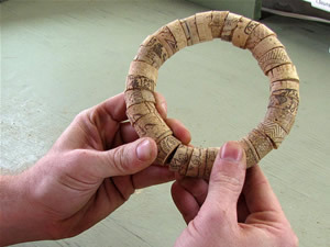

Подставки под кастрюли и сковородки так же выбрала такие, на которые уходит мало пробок. Получились два таких "бублика", как на фото:
Здесь так же надо нарезать кругляшками потолще несколько пробок.
И затем как бусы нанизать их на тонкую проволоку. Концы проволоки я потом, после того, как надела все кругляши, скрутила, расправила ее концы на две стороны параллельно основной проволоке, на которую нанизаны пробки и вставила концы в отверстия самых ближних пробок по обе стороны. Соединение получилось аккуратным и совсем незаметным.

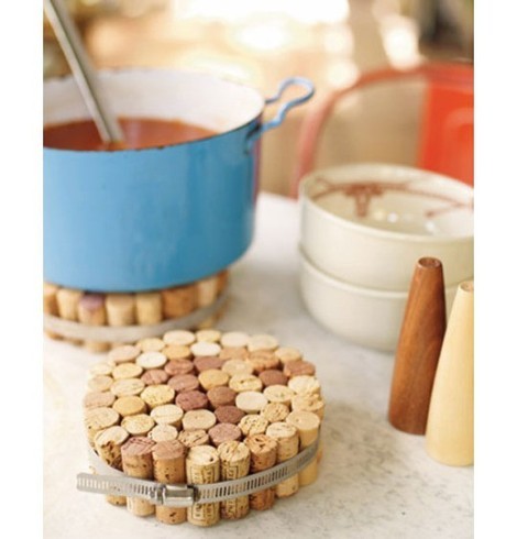

Можно из пробок сделать и другого вида подставки, более высокие. Но для этого надо иметь побольше пробок. Вот, как выглядят такие подставки:
Здесь, как видите, вообще просто все делается: покупаете хомут нужного диаметра и скрепляете им нужное для подставки количество вертикально стоящих пробок. Все достаточно легко и быстро. И служить такая подставка под горячее будет долго.

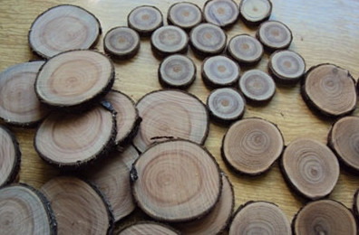

Могу предложить вариант подставки под горячее из деревянных кружков. Сделать такую подставку своими руками не представляет труда.
Потребуются ветки или сучки дерева, пила, наждачная бумага и клей ПВА.
Из заготовленных веток нужно напилить кружочки различной величины по диаметру, но одинаковой высоты от 2-х до 5-ти см. Нарезанные кружки шлифуются с обеих сторон мелкой наждачной бумагой.

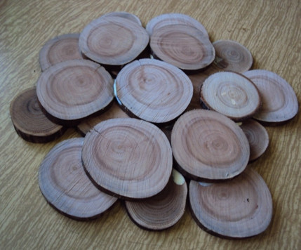

Из подготовленных таким образом кружков комбинируется форма подставки. Наиболее красиво смотрится округлая форма.
В места боковых контактов и на верхнюю поверхность кружков наносится клей ПВА,
затем аккуратно укладывается второй ярус кружков.
Проверив, что все кружки соединены, изделие ставится под гнет. После высыхания клея подставка готова к эксплуатации.

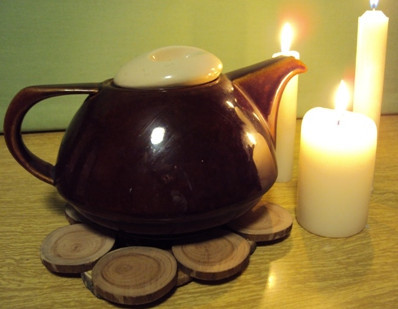

Если использовать для изготовления подставки породы деревьев с ароматическими смолами, то получите дополнительный эффект – при контакте с горячими поверхностями подставка будет источать приятный запах. Наиболее доступным в этом случае будет можжевельник.
При отсутствии такого материала можно положить в зазоры верхнего яруса какой-либо натуральный ароматизатор, например, кофейные зерна.
