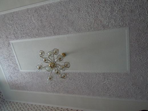

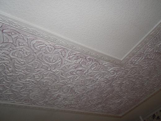

  4. При использовании рельефной терки можно получить рельефные борозды.
  5. Чтобы получить замысловатые узоры, после нанесения декоративной штукатурки на потолок смесь растирают валиками, кистями или щетками.

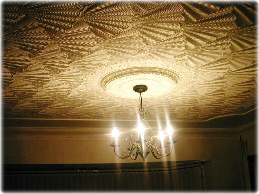

После нанесения слоя штукатурки, ей придается фактурный вид при помощи пластиковой терки, шпателя или валика с фактурным рисунком.
Одни и те же движения при использовании разных инструментов будут создавать свой неповторимый рисунок.
