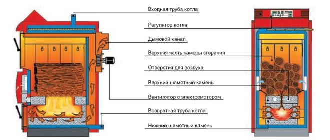

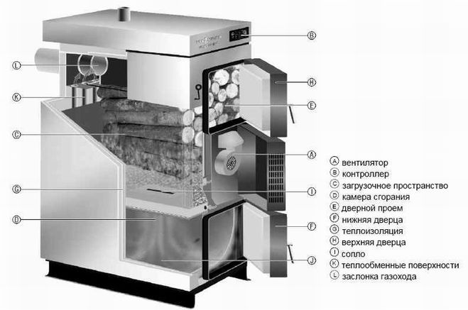

Принцип высокой эффективности работы пиролизных котлов основан на эффективном сжигании дров под воздействием очень высокой температуры, получаемой от горения газов, что происходит при минимальной подаче кислорода. Иными словами в таких условиях дрова не горят, а сразу превращаются в газ и золу. Всё это сопровождается большим выделением тепла. Процесс пиролиза ещё иначе называют как сухая перегонка древесного топлива. Температуры при этом достигают отметок в одну тысячу сто градусов по Цельсию. Далее газ взаимодействуя с кислородом активно горит. Во время всего этого процесса дрова загруженные в топку полностью высушиваются, что ускоряет процесс получения газа и золы. Особенностью этой системы ещё является и то, что практически нет вредных выбросов в атмосферу, что Важно для частного жилья.
